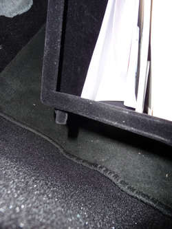

GRIP LEFT SIDE OF THE GLOVE BOX AND PULL OUT THE GUIDE/RETAINER TOWARDS THE RIGHT, (THIS WILL USE SOME FORCE, BUT IT WILL COME OUT).
GRIP THE RIGHT SIDE AND DO THE SAME (PULL TOWARDS THE LEFT).

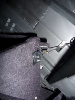

UNCLIP THIS CORD; IT UNCLIPS PRETTY EASILY WITH YOUR FINGERNAILS.
